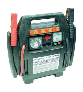

  10. abells
    abells Живу я здесь
    20 ноя 2003
    3.303
    R2,V2,B6,V6,V8
    Полезно в хозяйстве такую вот штуковину иметь. В даном случае с ее помощью можно резервно запитать электросистему.
      41,5 КБ
      151
  11. Gorchik
    Gorchik Участник форума
    31 июл 2009
    182
    Audi Q7 v12 2013
    Лучше тогда заряженный и запасной акум возить.
  12. AMP
    AMP Модератор
    1 янв 2007
    81.387
    BMW
    Ничто не мешает второй поставить в штатное место =)
