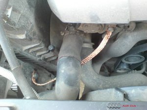

    как мне кажется, то место где стоит плетенка на фото (из более ранних тем) это тоже дубль массы. родную массу действительно не видно при открытом капоте.

    Родная масса ниже, при открытом капоте видно. Только ракурс знать надо, "прогнуться" надо.
    [​IMG].
    В той теме и это фото было.... Плетёнка и есть мой дубль массы. Узнал свой авто...

    вот так смотреть надо если 3 TDI- вниз вдоль воздушного фильтра

    я вроде со ссылочкой, но не тебя конкретно, а на тему...пару дней назад столкнулся с "провод массы" и упорно разглядывая из под капота не увидел родного, подумал что масса как на фото в твоем посте только у 3 тди. а при перестановки времянки увидел, что именно там есть место для крепления дубля) а родная масса у все наверное в "одном месте"
