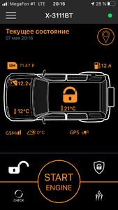

    Всем привет! Q7 дизель, аккуму около 5 лет, оригинал, заряжал сутки на зарядке показ 15,1 как только снял с зарядки сразу упал до 12,6, подскажите куда копать? Ручки отключены.

  11. Олег711
    Олег711 Участник форума
    7 июн 2016
    214
    Q7, 2008, 3.0 TDI, CASA
    Как то так
