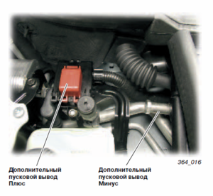

    Cо стороны водителя ищи. На торьце клемм выбито "+" и "-"

    ой спасибо други ! не оставили в беде) пойду мутить зарядное с удлиннителем, вечером подцеплю )
