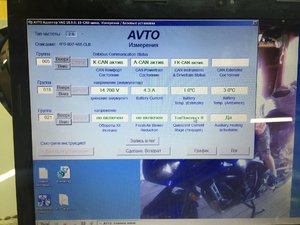

    Ток покоя-это ток потребления когда авто спит.Засыпает авто от 20 до 40 минут. Ток покоя в 5 канале окно 1.[/QUOTE]
    Чет я не понял где искать 5 канал, в 19 блоке? Вот что у себя снял.

    Чет я не понял где искать 5 канал, в 19 блоке? Вот что у себя снял.[/QUOTE]
    У вас рейстал. тут я не подскажу. Хотя я считал, что только адрес блока другой, а остальное похожее. Значит нет.

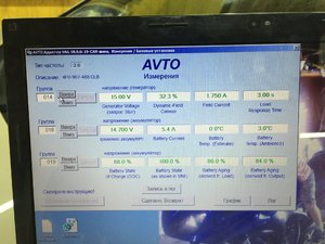

    Сделал у себя замеры тока, с целью определения наличия утечки.
    Закрыл авто - минут через 5. В пределах 0.01А-0.03А
    Включаю зажигание - около 2.5А
    Я так понимаю это нормально? утечки тока нет?

    Я бы сказал, что очень даже нормально, только смущает ток при включении зажигания. Там не может быть всего 2,5А. По крайней мере у меня это минимум 9А без свечей, без включения зажигания и всего остального это порядком 6А.

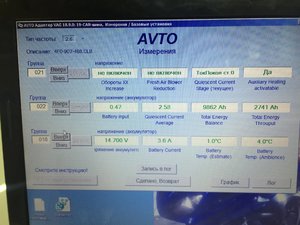

    Какие то черезчур низкие значения получились, по моему должно быть около 0.05-0.07 А. При включенном зажигании должно быть тоже больше. Как измеряли?

    Ну почему низкие, у меня до установки сигналки и видеокомпа было всегда 0,00А, понятно тысячные есть, а вот потом стало 0,02-0,03А. А вот при включенном зажигании должно быть больше.

    Измерять ток покоя планшетом - это неправильно. Тем более после включения зажигания)
    Ток покоя измеряется после команды спать от гейтвея. Человек смотрит в измерительные величины, ни имея никакого понятия о их содержании. Не нужно к этому относится серьёзно.

    Вот тут вы не правы кардинально, как новичек. Ток покоя на планшете показывает когда авто была в покое и не важно, что вы планшет подключили после запуска авто. Или вы не понимаете разницу в токе покоя, в среднем токе и в реальном токе о чем тогда говорить? На все эти показания будет указано и время, за которое это было записано.
