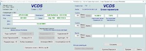

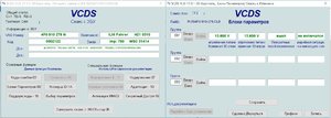

    А4/B6 25TDi AT 04
    Заметил, что чем холоднее тем тяжелее крутит мотор при старте.
    ЗАменил аккумулятор 110Амч, на другой из второй машины на 95Амч.
    Оба вроде бы как живые. По крайней мере второй раньше спокойно запускал мотор 2,5 тди на ауди а4.
    Заменил аккумулятор. Первое время пуск был нормальный. Потом всё хуже и хуже.
    Проверял тестером вольтаж. Что на клеммах под капотом, что на аккумуляторе, везе заряд был одинковый 14в.
    Что при заведенном, что на заглушенной.
    Зашел в VCDS и посмотрел в блоках 09 Бортовая сеть группа 001 13,6в при заведенном моторе.
    А в блоке 4F Борт сети группе 001 14,2В.
    Такие же показания были после 2-х часов дороги по трассе во время движения. Я бы даже сказал 13В 09 Бортовая сеть группа 001.
    Есть какие мысли у знатаков?

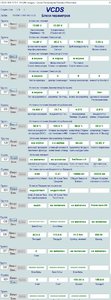

    Вот еще логи снял.

    etaon при остатке 54Ач должен заводить без проблем. Это главный показатель.
    У себя наблюдал 40Ah при -5(ниже у меня не бывает) заводится отлично.
