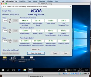

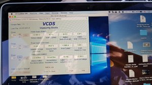

    1. у тебя проблема с проводами (или масса или плюсовым надо разбираться), потеря на проводах 0.3Вольта, пока генератору хватает диапазона регулировок для поддержания нормальной зарядки . С генератора идет 14.9 до акб доходит 14.6
    2. Расчетная емкость батареии 66Ач, вместо 95Ач. Батарею как минимум нужно на подзарядку поставить

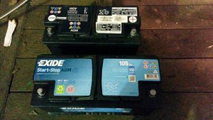

    Комрады, помогите выбрать аккумулятор. Авто Q7 4.2 TDi 2008 года выпуска.
    Видел, что на такие-же авто ставят 110ач, но у меня судя по вин распечатке стоит 92ач (VIN - WAUZZZ4L08D012124).
    Есть ли смысл ставить больше? И пусковой ток по вину 520a, стоит ли искать больше?
    И последнее - есть ли смысл брать AGM аккумулятор для данного авто?
    Заранее благодарю!

    Ага, а пару минут до этого 0.6, чинится сама:icon_alc:
    2. Ну не новая(не факт что на новой было 95), с 35Ач заводится с пол пинка, так что поездит еще:)

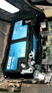

    рассказываю - скорее всего 110 тебе не встанет. Причина банальна - короткий плюсовой провод. Я буквально позавчера поменял - заказывал к офису доставку с установкой. Сначала привезли 110-й, но не смогли подключить по указанной выше причине. Затем привезли 100-ку (кстати с 95 одинаковый размер). Поставил фирмы Moll - впервые слышу про такой бренд, но почитав узнал, что вроде совсем неплохой и делают в Германии. До этого стoяла 95-я Topla AGM, убилась за 2 года - перестала брать заряд. Но скорее всего убил ее я - за месяц простоя (поочередно катаюсь на 2-х машинах) аккум высаживался вноль и я машину пытался завести бустером и так неоднократно в течение 2-х лет... и только позавчера прочитал, что AGM боятся этого. В итоге взял обычную сейчас. До этого менял на Дмитровке, есть нормальная контора, но в этот раз не было времени к ним ехать. По ценам - 100/95 аккум стоит хороший от 12500 до 14500....можно взять и за 19-20 конечно (2 года назад Topla стоила 12,5 и подорожала на 2 круб). Я с установкой отдал 14300 (типа 12500 батарея + 1500 установка + 300 доставка).
    Да, обрати внимание на след. момент, который я на морозе и в темноте прощелкал - на 110 были отверстия под отвод испарений, на 100 их не было и установщик проковырял ножом....хотя я как-то напрягся, но он уверил, что это норм. На оригинальной Варте (посмотрел в гараже) такие отверстия были с 2-х сторон. На Топле также есть. Отверстие должно быть на ближней стороне к твоим ногам при установке аккума, т.е. возле минуса.

    Не понял сарказма, потери на проводах зависят от многих критериев, если брать только электрическую составляющую то от нагрузки, может быть потеря и 0.3 и 0.6 на одном и том же проводе в разные интервалы времени

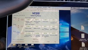

    Глянул, 76, потихоньку заряжается генератором, в любом случае за 1.5 года никаких проблем, нафиг эти AGM:shuffle:

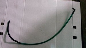

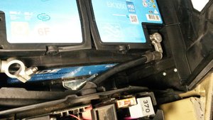

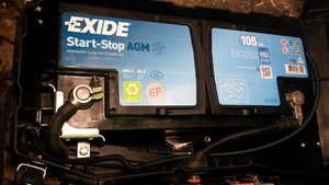

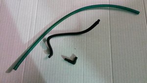

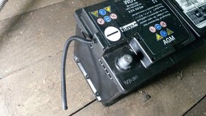

    у меня тоже стоял 92 ач . я поставил AGM 105 ач два года назад (пост 2782).
    плюсовую клему натянул (была коротковата).
    шланг вентиляции удлинял (отверстие было с другой стороны)
    АКБ пока работает исправно.

    А вот такой вопрос, Поставил я Banner 105 AGM себе
    Не смог я из него выковырять заглушку , для шланга отвода газов
    Нужно ли подключать шланг отвода газов для AGM батареии?

    я не знаю.
    у моего с одной стороны было отверстие а с другой заглушка, которую я выковырять не смог.

    в факе, на сайте banner нашел
    Почти дословно
    для того чтобы вытащить заглушку, нужно ввинтить в неё шуруп и выдернуть, не бойтесь заглушка дальше не провалится
