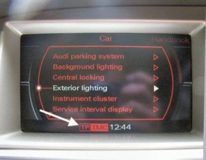

    Дополнительная информация, я съездил к представителю фирмы Ауди в своём городе, и они мне сказали из за функции TP(на изображении видно) возможны проблемы с запуском мотора. Мне объяснили так, это функция работает постоянно и по этому она давит на аккумулятор. Эту функцию можно включить/выключить в настройках радио.
    TP - Traffic Programme identification (Идентификация программ дорожных сообщений)- содержит информацию о порядке организации движения на трассе.
    81619
    Я проверил на себе, и действительно это работает. Уже как 2 недели катаюсь и проблем с запуском ещё не было.
    Так что пусть это информация останется тут, может кому нибудь еще поможет.

    Картинка взята из интернета.
