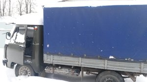

    после 10 лет эксплуатации АКБ на Q7 поставил его на УАЗик. На УАЗике стоит ровно год. ни разу не снимал и не заряжал (подумал сколько отходит. столько и отходит). работает исправно. и ведь наверно напряжение больше положенного получает (по вольтметру на приборке 16 вольт). и напругу эту получает и зимой и летом. и живёт.

    У меня тесть тоже после меня АКБ на ниву ставит и годами ездит, просто в таких машинах проще требования к АКБ. А то что 16В я сомневаюсь, были машины отечественные, там скорее можно увидеть меньшее напряжение и ток, при включенных потребителях. Но спорить не буду, давно не было русского автопрома. Хотя нет год назад у сына на десятке реле-регулятор накрылся. Напряжение потом мерил было около 14В летом.
