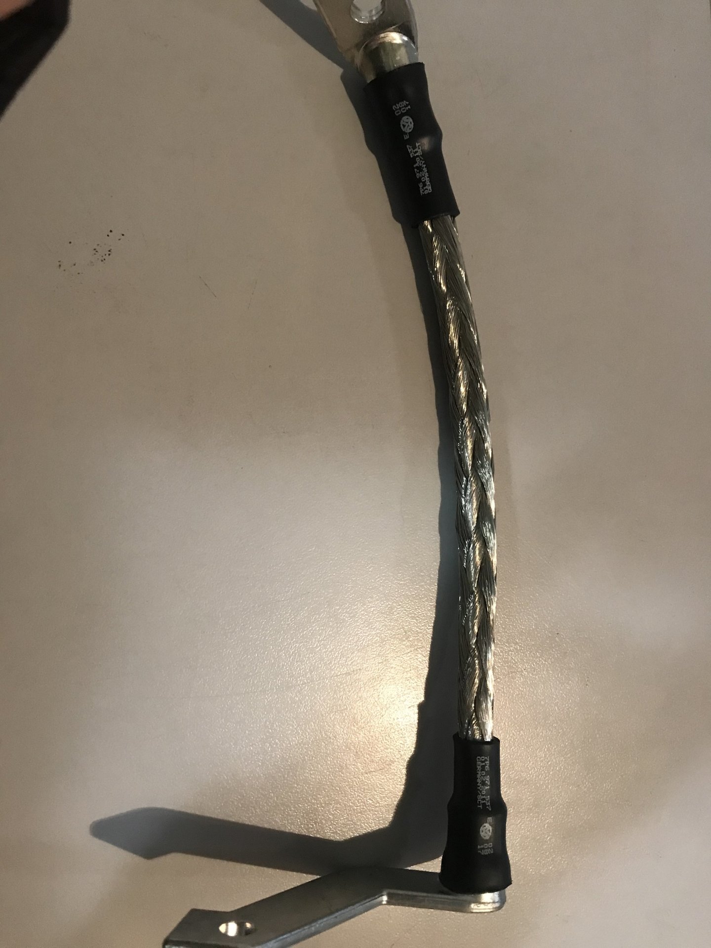

    Пришёл такой провод без изоляции и не медный!

  3. Defjam
    Defjam Участник форума
    15 дек 2010
    271
    Q7 3.0TDI ABT
    Первый который. Поменять что ли? Или нормальный он?
  4. Defjam
    15 дек 2010
    271
    Q7 3.0TDI ABT
    Я по вину бил, он высветился

    они оба нормальные

    Q7 3.0TDI ABT
    Старую изоляцию накинуть на новый провод или не стоит смысла нету?

    почитай тему http://www.audi-club.ru/index.php?threads/pro-provod-massy.437347/, я там в 10 посте спросил, но пока тишина, без обмотки пошли новые, и пока статистике нет что дольше ходит

    Я щас посмотрел пишут на 3.0 дизель именно этот провод!

    Щас генератор даёт 14.70 на АКБ после замены массы, а было 14.20 до замены массы. Это нормально?

    он медный, просто жилки лужёные.
    немцы наверное видео посмотрели http://www.audi-club.ru/index.php?t...zapuska-i-nedozarjadki-akb-na-audi-q7.485439/ и решили исправиться.
    я думаю прсто экономят на изоляции (зачем массу изолировать решили) и стали делать голый провод.

    Как раз нормально,14.20 очень мало.... Летом 14.40,зимой 14.70,если потребители все отключить,даже просто ктимат,то 14.90 или даже 15,это норма..

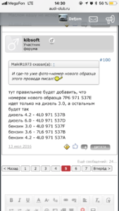

    Для понимания того что и где смотре по 061 адресу, в вложении расшифровка:
    Шнурок очень полезная и нужная вещь, но при поиске потерь тока (как и тока покоя), он не панацея нужен мультиметор.[/QUOTE]
    Вложение не открывается иероглифы какие то
