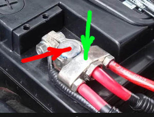

    Парни, нужно идти от простого к сложному. Сначала проверить провода, надежность контактов. При заведенном двигателе замерить напряжение на ВЫВОДАХ аккумулятора (красная стрелка), затем на КЛЕММАХ аккумулятора (зеленая стрелка), затем под капотом. Если нет больших расхождений и значение на выводах аккумулятора 14,3 В - копать дальше в сторону стартера. Если везде 12,5 В - копать дальше в сторону гены. Бывает так: вяло крутит, но заводит. Замер разницы напряжений между выводами и клеммами 1,2 В. Снял клеммы, почистил, снова вяло завел. Замер - уже разницы нет ! После 40-ка минутной поездки аккумулятор зарядился и полетели дальше ! Летом при коротких пробегах и зимой при -15 и ниже нужно батарею заряжать от ЗУ в теплом помещении. Еще неплохо периодически замерять уровень и плотность электролита. Обслуживать надо. ИМХО.

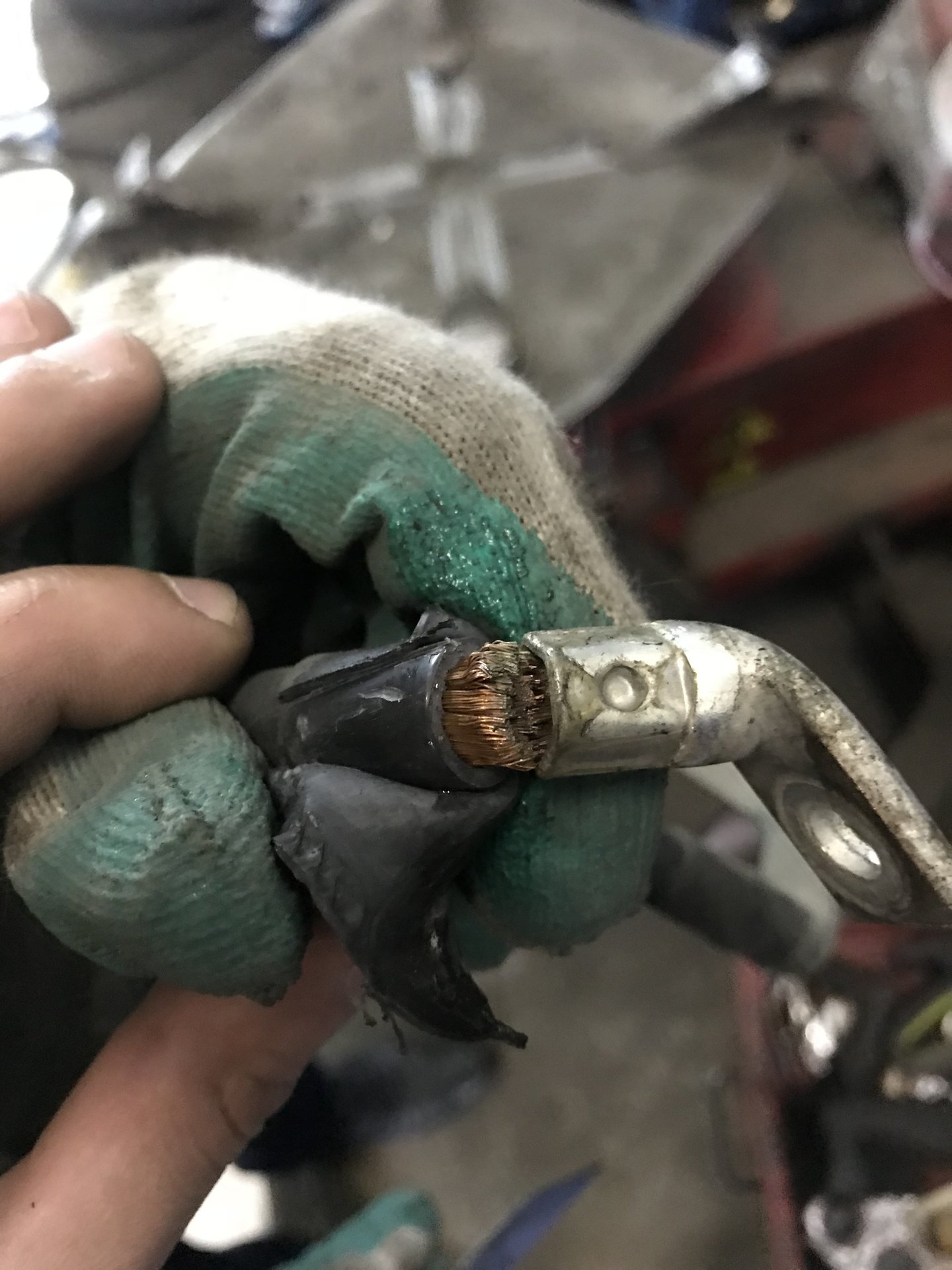

    Я тоже чистил когда-то контакты на фишке возле фильтра. Тщательно чистил. Медные шайбы устанавливал. Но этого оказалось мало. Пока не пролудил.

    Столько он мне нервов вытрепал. Пол машины перебрал и доп массу поставил камазовскую

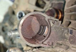

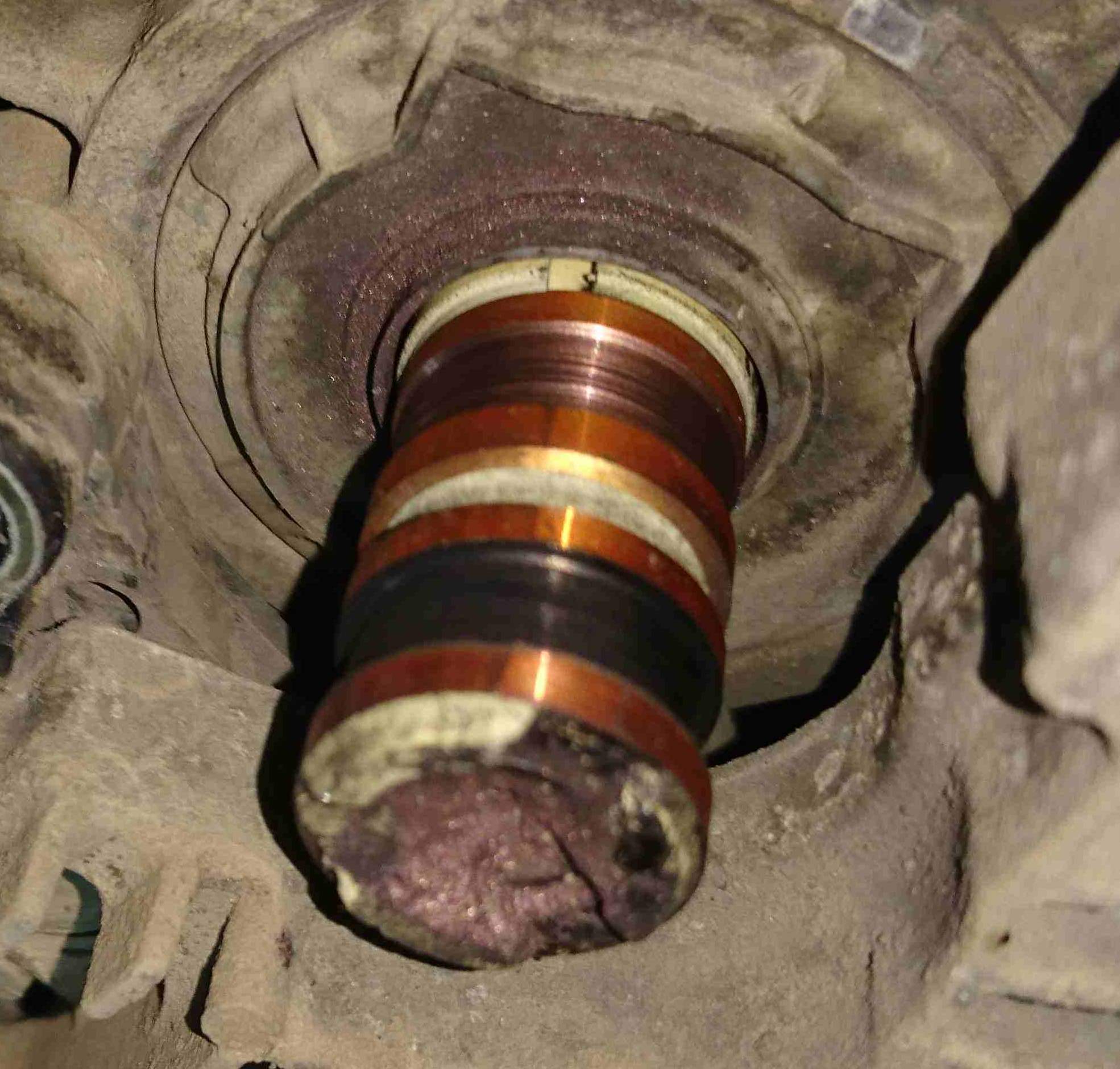

    Недозаряд акб у меня был по причине слабого возбуждения генератора... решилось заменой щеток и проточкой коллектора ротора.... DSC_41081.jpg DSC_41101.jpg

    Народ скажите вопрос такой заказал оригинальный провод массы пришла такая херь...
