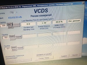

    Посмотрел я измерения!АКБ Бош 110 Ампер. Покупал максимум 2 года назад. Доп масса стоит. Временами вяло крутит! Завтра буду массу от кузова на двигатель откручивать смотреть. Под сиденьем все чисто, откручивал и всё зачищал. подкапотных клемы "+" и "-" тоже чистил. Грешу на "+" от подкапотных к стартеру и генератору или массу от кузова к двигателю. Есть ещё какие мнения?

    Ну 80% это считается больше чем норм,а про вялий крутилку стартера,это тебе в соседнюю тему @KEO там что-то запаял и у него теперь крутит как бещенный,обратись к нему или ветку почитай... http://www.audi-club.ru/index.php?t...-i-ploxoj-zapusk.417118/page-24#post-11869236

    Судя по фото, энергобаланс последней поездки 1,1А, т.е. АКБ заряд получает, но при этом уровень заряда АКБ всего 80%, думаю на момент запуска после ночной стоянки он будет ещё ниже что скажется на времени запуска.
    Не стоит сразу лезть в дебри и что то паять или лудить, тем более что доп. масса есть и контакты чистил. Начни с простого, заряди полностью АКБ, проверь обороты стартера при запуске. Если картина не улучшиться, возможно (как вариант), потребуется замена щёточного узла стартера.
    Проверь работу генератора (многократно описано в теме), потом , если не поможет, можно идти дальше, но думаю полной зарядки АКБ через ЗУ будет достаточно.
