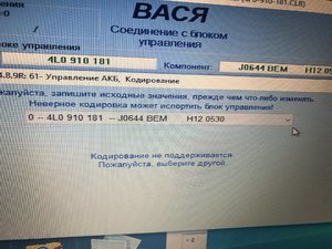

    1. Открываем 61 Блок
    2. Нажимаем кодирование и вот, что видим

  2. Zhovtanyuk
    Zhovtanyuk Участник форума
    15 янв 2012
    258
    Q7 4.2FSI 07г.
    #3202 Zhovtanyuk, 20 сен 2017
    3. Нажимаем галочку,как на фото стрелка справа. Снизу появиться ещё один ряд.
    Это прописка вашего АКБ
    4. Жмём на эту строку и вот , что видим

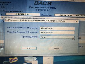

  3. Zhovtanyuk
    15 янв 2012
    258
    Q7 4.2FSI 07г.
    #3203 Zhovtanyuk, 20 сен 2017
    5. Прописываем номер з/ч
    В моем варианте - даю фото
    А 001 962 82 08
    6. Прописываем серийный номер мой вариант- даю фото,
    Но пишем без первых трёх Букв
    654 132 02 50
    7. Выбираем марку
    У меня Varta
    8. Жмём Окей
    Должно показать КОД ПРИНЯТ
    Вот и все.

    Там ещё на первом фото есть предепреждегие,чтобы не нажимали на первую строку,это прописан Блок управления
    Жать только на вторую это АКБ
    Но оно появиться если кликнуть как на фото - есть стрелка.

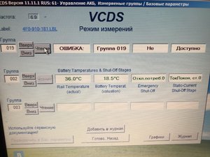

    В полне возможно!Но обычно ошибка по блоку должна быть когда проблемы!У меня АКБ блок 19 рестайл,у тебя 61 блок,поищи там SOC,она и показывает именно процент АКБ,на сколько она заряжена.... У меня например короткие передвижение,показывает 78-90%... Когда как,эта считается норм... А на MMI у меня как-то села АКБ,три дня 10% показывала,потом как-то резко до 100% поднялась... А так на MMI это не заряд АКБ,а готовность к пуску,там бывало у меня на 100% шкалы не заводила зимой,после 3-4 попыток падала до 20%,а бывало и на 10% заводила летом,вообще на MMI она своей жизнью живет,понаблюдай пока если ошибки по блоку нет и заводится норм...

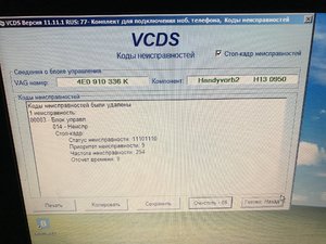

    Вообщем ошибки стерлись. На мми показывает 100%. 19 канал не считывается почему-то.
    И появилась ошибка по комплекту подключения телефона и не стирается, а громкая связь работает и тел подключается нормально.

    Так у тебя же АКБ 61-блок(дорестайл),поэтому и не читает,пройдись там по группам в 61-блоке,тзмерение,где увидишь надпись ”Battery state of change (SOC) ” это и будет заряд в процентах...MMI 100%,уже хорошо... А по телефону если все работает,то фиг знает,посмотри кодировква там в блоке 77 стоит такая? 0010990

    Я в 61 блоке 19 канал смотрел. И на заглушенную под капотом 12,30 показывает на клеммах, на заверенную 14,15
  20. Амико
    Амико Старожил
    21 ноя 2014
    6.355
    Ауди Q7 3.0 TDI (239л/с) CASA 2009г дорест
    14,15 это норм если не зима,зимой и до 14,7-14,9 доходит...
