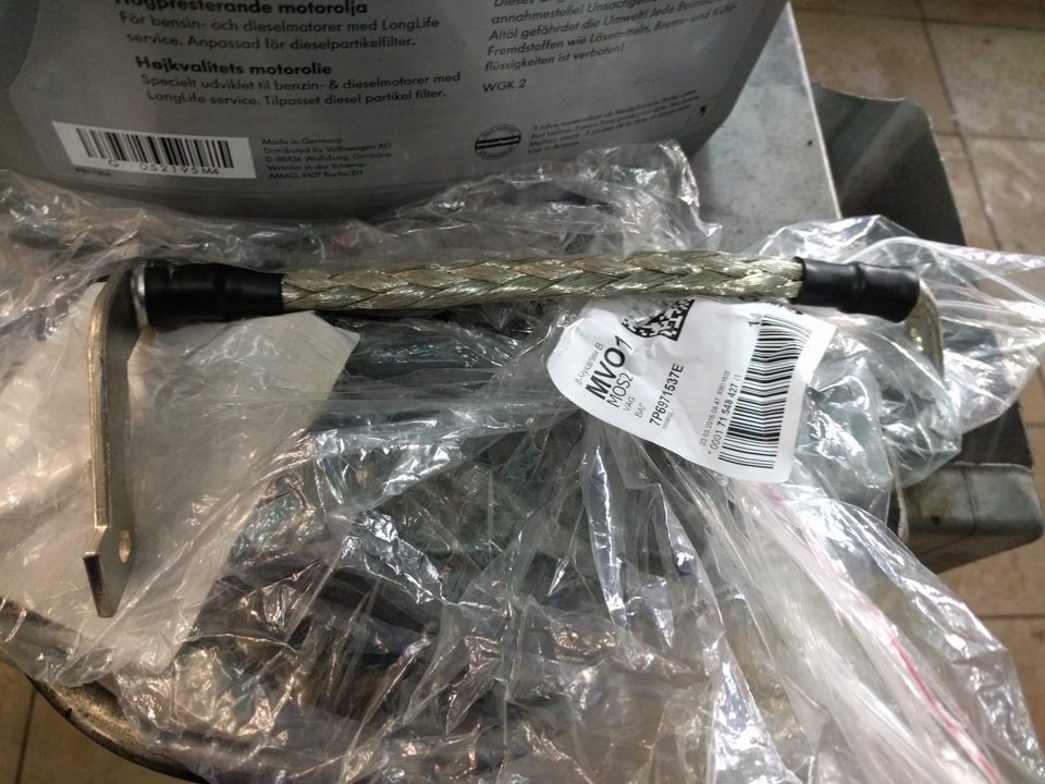

    1. Это не токи покоя , а напряжение
    2. 13.7 на заведенную очень мало. проверяй массу двигателя и плюс от клеймы прикуривания до генератора

    Точно, напряжение, а сколько норма? Клемму до генератора буду смотреть, а где основной на массу?
  18. going
    going Живу я здесь
    28 авг 2014
    2.436
    Q7 3.0 TDI 15
    норма 14.6 - 14.8
    Возле правого (по ходу движения) колеса, от двигателя к кузову.
    Если ниразу туда не лазил то покупай зарание, сразу

    Колесо, подкрылок понятно снимать, а без ямы можно подлезть? Защиту снимать или нет?
  20. going
    going Живу я здесь
    28 авг 2014
    2.436
    Q7 3.0 TDI 15
    Яма нужна, а вот снимать или нет, колесо, хз
    Я сам не ковырялся. в сервисе заплатил 500 рублей мне поменяли провод.
