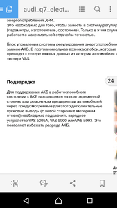

    SSP 364 стр. 24. Угадал?:hi:

    касательно зарядника из манула VAS -5900
    Конструкция и техника: - Электронно-регулируемая полная зарядка по вольт-амперной характеристике с сохранением заряда. - Буферная зарядка и поддерживающий режим для бортовой АКБ с включёнными потребителями (в шоу-румах и демонстрационных салонах) и при энергоёмких диагностических работах с поддерживающим током 35 А).
    по сути "генератор"
