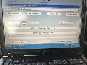

    Купил аккумулятор Exide EK950. Установил, стал прописывать. Какой серийный номер производителя прописать? На батарее только запись EK950

    Откапал тему 6 летнюю... Любой номер от балды! 1112222333и т.д.

    При прописке играет роль гелевый или обычный, у гелевого свои токи заряда - выше чем у обычного (14,7-15,2). Последний параметр тока превышать не рекомендуется - начинается активное сокращение срока службы аккумулятора. 000915105CE - это маркировка гелевой варты которую принимает блок при прописке без проблем. А номер как и сказали выше:

    Если нет в списке а аккумулятор гелевый AGM 000915105CF это 105ah, 009151005ce это 92ah
    009151005ah это 95ah

    Сделал как написано, у меня 105ач:
      385,3 КБ
      148

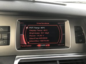

    На ММИ после ввода в 19 блоке АКБ типа AGM вот такое напряжение показывает:
      310,7 КБ
      197

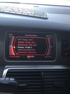

    Хотя при старой кодировке видал и выше, хотя понимаю что нужно не мгновенное значение смотреть.... и не в ММИ :)
      312,5 КБ
      84

    Там много зависит от потребителей, поэтому напруга может скакать туда сюда.

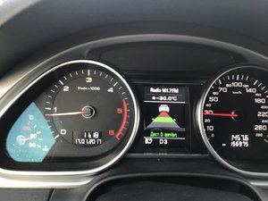

    Понятно. Работает всё!! Попогревы, обогревы, вебасты и т.д. и т.п., за бортом -30
    А утром -35 было.
