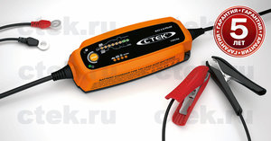

  6. Yzao
    Yzao Завсегдатай
    30 июл 2014
    959
    Q7 3.0TDI CCMA 2009 рестайл
    Главное завелся, а без одеяла можно и такой использовать, хотя если АКБ замерзнет думаю и зарядник не поможет ctek-mxs5.0-polar.jpg
  7. БЕГИмот
    БЕГИмот Живу я в AUDI Q7 4М
    26 дек 2011
    7.811
    Красноярский край
    Q7 4М + 4L BUG,07+Q5 CNCD,13
    У меня такой зарядник, хороший.

    Зачем его с собой возить? Он же работает от сети и для эффекта надо на ночь ставить.

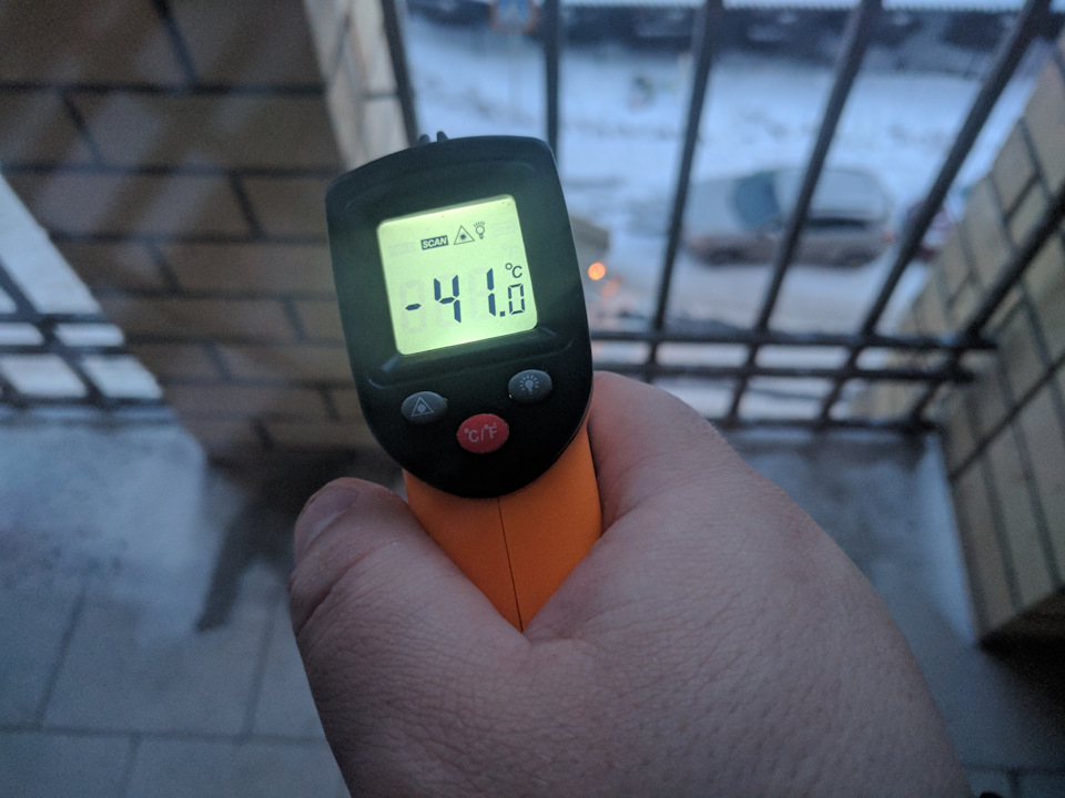

    Так холодно в моей жизни ещё не было !
    Нет холодно было, но машины я в - 35 ещё никогда не заводил.
    Исходные данные.
    1. На улице -35
    2. Машина стоит с 07.01.17 с 15:00 до утра 09.01.17. (08.01.17 весь день около -30 было)
    3. Акб новый Exide AGM 105Ah поставил в декабре.
    Запустил со штатного пульта вебасто на 30 минут.
    Потом вышел и завёл.
    ВСЁ ! ! !
    P.S. За весь день машина ни разу до 90 градусов не прогрелась. Вентилятор в ручную на 12 поставил, так и ездил.
