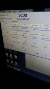

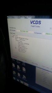

    Добрый день. Машина q7 4.2 fsi 2006. Акб сразу дохнет. Даже на заведенным двигателем. Всегда показавает 10%.
  14. ingolshtat
    ingolshtat Новичок
    12 июл 2013
    82
    А6/С7 3.0TFSI 11г.
    Понял одно что когда это ошибка (03041) поевляется тогда и жрет аккум. Помогите братцы.

    Для начала посмотри блок АКБ под сиденьем. Контакты, фишку.... окисляются и отгнивают. Отчёт был на драйве, вроде у Andkny
