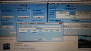

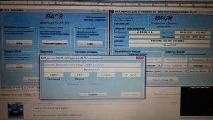

    Попробовал. Вот что вышло.
    На напряжение 13,5 В тест не пошёл.
    На напряжении 0,0 В при завершении теста обороты двигателя на долю секунды менялись.
    На напряжении 15.0 В ничего не заметил.
    Что скажете ?

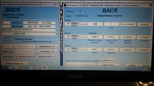

    После прописки посмотрел измеряемые группы.
    Вот что имею.
    Посмотрите.
    Я думаю что всё нормально. Напряжение всё равно 14,8 В.
    Если что не так скажите ?

    Все ок. Правда не знаю у меня гена дает либо 14,3В, либо 15В. Ни разу не видел других показаний. 15В ниже 0 грд.

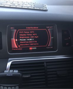

    У меня по ММИ от 14.4 до 14,9В
    Это после установки рестайл блока АКБ и Генератора..
    На дорестайл блоке АКБ было 13,79 -14,4, все контактные соединения от окислов зачищал.... видно так задумано, вот отсюда и недозаряд АКБ в дорестайлах!!!

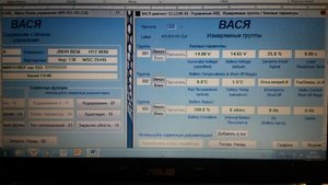

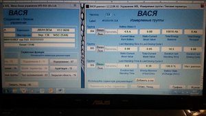

    Сегодня похолодало до -20. Решил поэкспериментировать.
    Исходные данные.
    1. На улице -20
    2. Машина стоит со вчерашнего дня с 16:00
    3. Акб новый Exide AGM 105Ah поставил в декабре.
    Запустил со штатного пульта вебасто. Время работы вебасто установлено на 60 минут. через 55 минут сел в машину дождался когда вебасто закончит работать.
    Подсоединил комп. и считал измеряемые группы.
    На не заведённой вот что было.
    Завёл. Завелась без проблем. Температура ОЖ после часа работы вебасто 47 градусов.
    АКБ за час работы вебасто (судя по процентам) вообще не разрядился.
    Завтра если будет холодно попробую вебасто два часа погонять. Сегодня никуда не ездил (20 минут на месте поработал двигатель и всё).
    Вот показания на заведённой.
