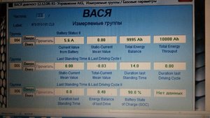

    Утром завел машину и посмотрел измеряемые группы. Вот что было.
    Я правильно понял что напряжение 14.8 В это аварийный режим ?
    Ещё вопрос.
    В пятой группе в первом окне "Среднее значение тока покоя в период последнего простоя", а во втором
    "Средний ток покоя последнего простоя" (на ауди портал прочитал).
    В чём отличие не понял.
    Объясните пожалуйста ?

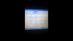

    Просто для информации, нисколько не ставлю под сомнения слова Игоря
    я бы сказал не 14 а 14.3
    фото сделано, когда поменян гейт дорестайла на рестайл, отключен БУ АКБ, поменяна минусовая клейма. Но генератор еще стоит дорестайл
    Также присутствует потеря на плюсовом проводе порядка 0.2 -0.3. Массовый провод поменян на новый

    На первый взгляд все в норме. После езды машина сбавляет сама напряжение? 14.8В не есть аварийный режим и при такой температуре вполне нормальное явление в начале езды.
    В Output Tests напряжение вручную удается менять? Должно быть даже немного по оборотам быть видно (кратковременно) и по свету в салоне.

    Первое окно - это среднее значение тока покоя, то есть когда машина уснула, а во втором общее значение среднего тока до сна + после сна, которое будет уменьшаться с каждыми 30 минутами сна.

    Если бы регулятор не подходил программно, то да. У тебя регулятор соответствует генератору и энергоменеджеру, всё нормально.
    Ток покоя у тебя нормальный, а вот АКБ слабенький, хоть и заряжен до упора. Не прописывал АКБ перед этим?

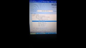

    Да по АКб и менеджеру теперь есть ошибки,будем исправлять .
      45,1 КБ
      57
      56,5 КБ
      58

    Ошибка не стирается? Блок теперь не видит 001-3 группу, хотя на прошлых снимках все читалось. Перепутал с комбатом.
    https://www.drive2.ru/l/3298475/ или http://qsieben.ru/?p=72
    Твой код - 000 915 105 CF
    Стирается и появляется снова если выйти зайти .Это мои первые снимки .
