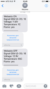

    Аналогичная ситуация на новом акб))
    смс приходит о запуске вебасто,
    Titan Euro 110R 950A

    Напряжение измеряет сигналка, на другой машине стоит такая же поэтому нет оснований ей не верить. АКБ не видел, поэтому по нему никакой информации нет.
