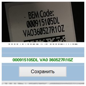

    Привет. Вчера поменял аккумулятор, но при кодировании столкнулся с проблемой. Не пойму, нужно писать букву «O» или цифру 0 и что из них что в этом номере. На номере вроде и то и то можно воспринять как данность. В итоге прописал нули и поехал. Подскажите как надо?

    Нули и надо!

    Нафиг тогда они где-то перечеркнуты где-то нет?

    Там где перечёркнуты это нули а где нет то это О!

    Уверен что так? А не наоборот.

    У меня просто прошлый серийник тоже с нулями был написан. И я с ним с 11 года так и ничего.

    Номер запчасти( аккумулятора)000915105 DL
    Соответственно если зачеркнуты то это нули!!!

    Можешь посмотреть как у тебя записано?

    0 - зачеркнут, О- этоО

    переделаю тогда сегодня

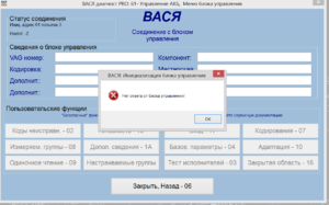

    Еще кстати вот какая фигня. у меня есть 61 блок, но я не могу в него войти, пишет так.

    Гнилушки, похоже, пора из разъема выковыривать, раз связи нет.

    А где этот блок находится?

    Под сиденьем водителя.

    вот только снимал ставил аккум, все идеально.

    При чем здесь это и качество контактов в разъеме, до которого вы не дотянулись? Блок находится глубже к середине авто, у левой стойки.
