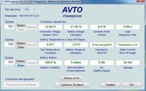

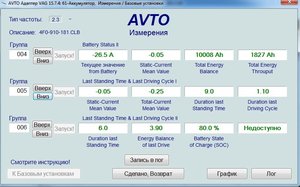

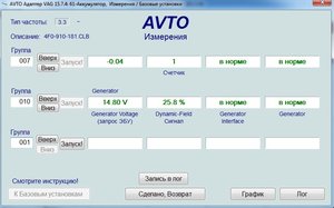

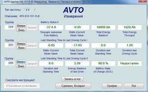

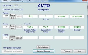

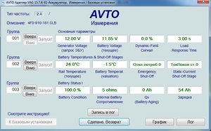

    Как и многие здесь сталкиваюсь с проблемой трудного запуска по утрам, особенно в морозы и невозможностью завести авто через 3 дня стоянки. Аккум Varta 110A поставил новый ровно 1 год назад. Перед установкой не подзаряжал. Генератор перебирал также год назад. В планах зачистить все контакты и прокинуть доп массу. Выкладываю данные из 61 блока: первые 3 после ночной стоянки при -5гр. не заведен; вторые 3 после завода; третьи 3 после 45мин езды по МКАДу, не заведен. Прошу прокомментировать.

    Странно что после 3 дней простоя и после 45 минут езды одни и теже показатели 11.85
