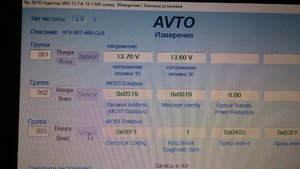

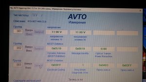

    Аккумулятор менять или проживет зиму? покой/заведена
      386,4 КБ
      106
      413,5 КБ
      111
