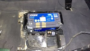

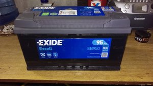

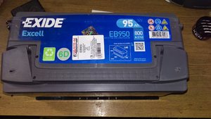

    Сегодня поставил АКБ EXIDE 95А. Хотя по ВИН мне надо 110А, но думаю ни чего страшного. Если кому интересно № для заказа EB950
    Номер для прописки АКБ 000915105DK
    Серийник вводим 8888888888
    Цена 7660 руб
    Прописался отлично!
    АКБ Made in Poland. Дата выпуска август 2016. Только вопрос, как он так быстро на Урале оказался?
    Скотч на ручке, что не брякала. А то будешь потом голову ломать, что гремит в салоне :)

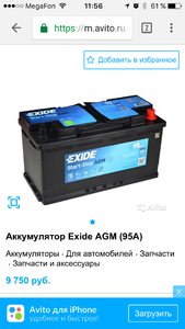

    Так я понимаю твой 95 не AGM, а 105 AGM для старт-стоп . Вот и разница в цене! Или ошибаюсь?
    Вот AGM на 95:
      353,5 КБ
      33
