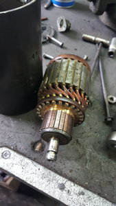

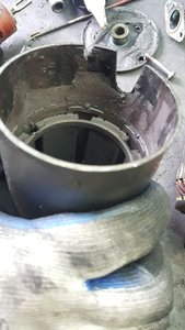

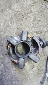

    Друзья, был произведен ремонт стартера (конечно не по теме, ну раз уж начал). Поменял якорь и щетки. на фото старые детали. По моему мнению крутит бодрее, но проблема долгого старта не исчезла, по крайней мере после простоя. добавлю видео и логи заводки.

    так по мнению шнурка, тоже бодрее, было 147 - стало 168 об/мин. (этого всё равно маловато).

    стартер считай новый (раз поменял главные запчасти). верю что 2.2 кВт крутит бодрее. Но Вам по моему помогло всего лишь замена щеток

    Мне ремонт так же не помог. Чуть лучше, но оборотов мало. Не знаю как там обмотка статора/якоря соединена, но такое впечатление, что она "выгорает".
    Поменял 3 года назад на 2.2 - наступило счастье! Многие форумчане через это прошли- ремонт толка большого не даёт!
