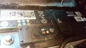

  2. Jeanic
    Jeanic Участник форума
    23 мар 2016
    155
    Audi Q7 3TDI BUG 08г
    вот моя родимая. вроде оригинал. возраст 2 года почти. к сожалению шнура нет, поэтому не могу знать есть ли ошибки. Но я делал замеры на разрыв клеммы на ток покоя - не более 0,05а. Второй способ после недельной разлуки проверил напругу на аккуме, было 12,5 т.е. не упало. У меня есть ошибка по регулятору давления на рампе, но если зарядником заранее потренировать до старта, то заводится сразу. Думаю это либо аккум, либо стартер, либо плюсовой провод под капотом.:confused:

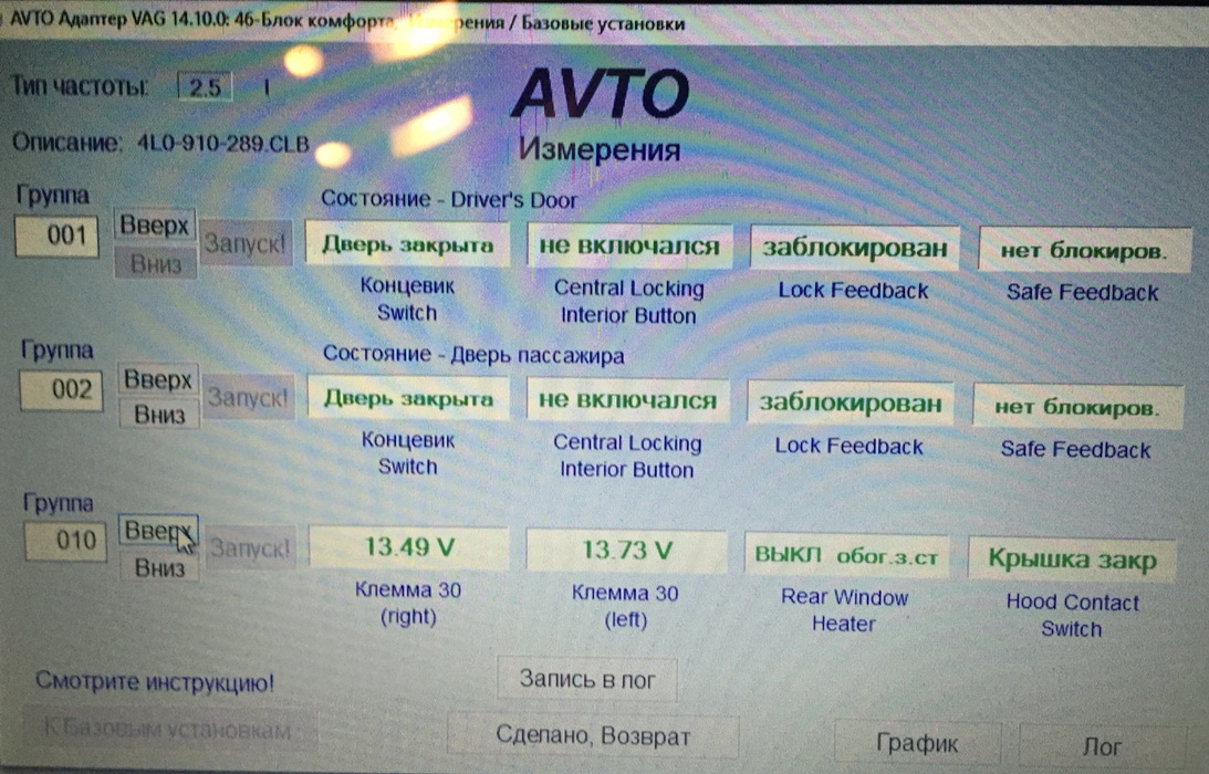

  14. Asket
    Asket ₪₪₪₪₪₪₪₪
    17 мар 2009
    18.488
    Q7 3.0TDI
    Обратил внимание в блоке комфорта Блок измеряемых величин 010 на левая и правая клемма 30 и почему-то разное напряжение. Что это не знаю.
