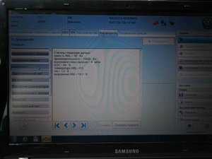

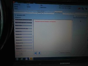

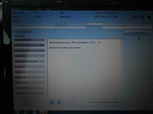

  20. Perss
    Perss Живу я здесь
    1 дек 2013
    1.793
    Иркутская обл.
    Q7 3.0TDI BUG 07
    Всем доброго времени суток! Сегодня изучал прграмму ODIS (кстати, ни кому не советую) и наткнулся на пункт проверки АКБ.....ну и жамкнул...началась проверка и вот результат..
    Чессказать я немного удивлен таким результатом! Ошибок не было...че менять его?
