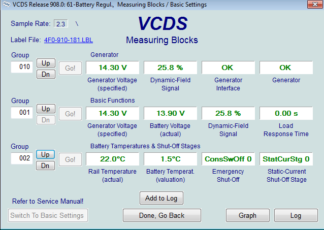

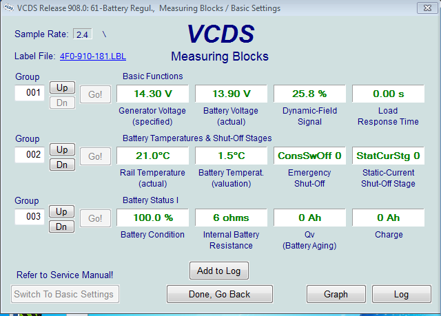

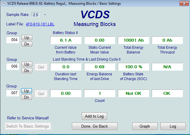

    Поменял аккум. Со старым не смог завестись, прописал новый. Сегодня снял картинки, посмотрите плиз:
    [CUT][​IMG]
    [​IMG][/CUT]

    7 группа 3 окно надпись NOT OK. Перепрописать аккумулятор.
    4F0915105D - 110 AH
    4F0915105C - 100 AH

    Спасибо! :beer: Перепрописал : 7 группа 3 окно поменялось с 4, надпись ушла туда.
