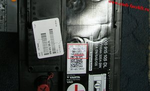

    Стал подозревать свой аккум в слабости... Дилер еще рекомендовал его уже поменять, за 3 года ни разу не подводил. Купил аккум, теперь вопрос, что нужно сделать после того как физически его поставлю. Вагом где прописать и что именно если аккум новый но не совсем нулевый.

    #2334 Амико, 11 фев 2016
    Прописал и радуйся,если он был полностю заряжен,то нечего делать не нужно... http://audi-facelift.ru/forum/showthread.php?t=163 если машина до 2009 года,то через 61-блок,если модельный год 2009 и выще, то 19-ый блок,на сайте все есть,надеюсь не забыл сфоткать акб на цифры?

    11 год, 19 блок значит. Спасибо за ссылку, вроде асе понятно теперь. Что за цифры?
  17. Амико
    Амико Старожил
    21 ноя 2014
    6.355
    Ауди Q7 3.0 TDI (239л/с) CASA 2009г дорест
    Ну типа чтоб прописать,нужны цифры из математики x+2=?:rock::D цифры из АКБ,на сайте все есть,прочтите по внимательней,у каждого акб есть свой номер... Вроде на сайте есть фотка,ну и вот ниже фото тоже если у вас не открывает

    Аа. Это то понятно. Как же без номера прописать )
    Смотрел список оригинальных аккумов почему то не нашел DL
  19. Амико
    Амико Старожил
    21 ноя 2014
    6.355
    Что-то не понял,что именно не нашли,у вас на самом акб есть этот номер,зачем искать другой,поэтому я и спросыл,сфоткали акб где номер или нет,чтоб не лезть туда повторно!

    можно любой прописать.
