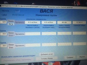

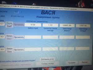

  7. Astet
    Astet Живу я здесь
    27 ноя 2014
    1.040
    q7 3.0TDI
    у меня так
  8. Амико
    Амико Старожил
    21 ноя 2014
    6.355
    Ауди Q7 3.0 TDI (239л/с) CASA 2009г дорест
    Ну и...Расшифровка есть?Блин все это фиг знает что там что значит?А в основном поценты интерестинг,на что они намекают или говорят о чем...Тут легче тестером проверить чем через шнурок...
  9. Astet
    Astet Живу я здесь
    27 ноя 2014
    1.040
    q7 3.0TDI
    все подписанные параметры вроде понятны
    средний ток покоя 1,42
    внутреннее сопротивдление батареии 4,6 замереное и 4,6 стандартное
    напряжение генератора 15 вольт, на аккумуляторе 14,5
    про энергобаланс не понятно :))
    на заведенном авто :))

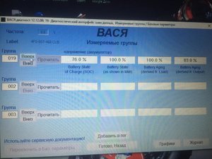

  11. Astet
    Astet Живу я здесь
    27 ноя 2014
    1.040
    q7 3.0TDI
    19 группа
    76 % реальный заряд батареи
    100% - индикация в ММИ при этом
    по моим ощущениям вполне близко к реалиям.

  17. Kondor48
    Kondor48 Живу я здесь
    1 окт 2014
    2.174
    Саратовская обл.
    Q7 3TDI CASA 07г
    Амико, ты что даже не читаешь что тебе отвечают? Я же тебе конкретно, по твоему 19-му блоку по твоим же скринам, написал где шнурком смотреть заряд АКБ в вольтах, а где в процентах (пост #706);
    - гр.020/4 напряжение АКБ без нагрузки у тебя составляет 12,4V
    - гр.019/1 показывает ФАКТИЧЕСКУЮ степень заряженноси батареи в %
    - гр. 019/2 - показывает состояние АКБ в % ПО MMI (т.е. то что тебе выдаёт шкала MMI)
    А ты опять говоришь что шнурком ничего не понятно?:rollingeyes:
