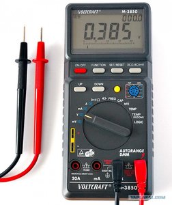

  11. denis_audi
    denis_audi Живу я здесь
    1 сен 2011
    1.198
    Ямало-Ненецкий АО
    BMW/Х5 4.8 2007г
    узнаю сколько чего прибор должен показывать утечку тока и отпишусь

  12. igor33
    igor33 Заблокирован
    19 июн 2010
    19.975
    А6/С6 3.0i Q 05
    Этот мультиметр, если ты его подключешь в разрыв минусового провода, либо сам умрёт, либо машина не сможет закрыться.
    Там ток при закрытии ЦЗ 20+ ампер!
    Посмотри на провода щупов.
  13. denis_audi
    1 сен 2011
    1.198
    Ямало-Ненецкий АО
    BMW/Х5 4.8 2007г
    Как знакомые электрики проверяют , так я и написал, а с чего мультиметру сгорать? Попробуйте посмотрите ток утечки, если мне не изменяет память чето 0,? Сколько то ампер .
  14. igor33
    igor33 Заблокирован
    19 июн 2010
    19.975
    А6/С6 3.0i Q 05
    "Закройте авто" - это твой совет?
    А теперь поведай, сколько ампер максимум держит подобный мультиметр?

  16. Андрей Репницын
    Андрей Репницын Живу я здесь
    23 июл 2011
    1.247
    Свердловская обл.
    BMW Х5 F15 12.2017
    Вам же написали, что в момент закрытия, авто кратковременно потребляет более 20 ампер. Ваш мультиметр рассчитан на такой ток? На фото у щупов слишком тонкие провода, чтобы выдержать такой ток. Сравните диаметр этих проводов, и диаметр проводов, идущих например от аккумулятора.)

  18. Амико
    Амико Старожил
    21 ноя 2014
    6.355
    Ауди Q7 3.0 TDI (239л/с) CASA 2009г дорест
    #2258 Амико, 25 янв 2016
    Как раз с таким приборам я и езжу последнее время,будем блогодарны,реально после хорошей зарядки АКБ утром заводит как на горячую,всем советую хорошо зарядить АКБ....У меня этот тестер максимум на 10А,если больше то сгорит нафиг,мне уже предупридили,нужен именно амперметр чтоб проверить,то-есть что-то по мочнее наверное.
  19. SlasheR
    SlasheR Живу я здесь
    2 июл 2015
    3.272
    Q7 4M 16
    Ну если аккуратно то можно, отвёрткой закрыть водительскую дверь,
    закрыть авто, подождать минут 5 и прицепив крокодилами мультиметр, снять клемму.
