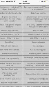

    там разные стандарты указаны измерения ) 520 это din, так же указана ещё и 850.

    Ага,понял,просто там больше нечего не написано,не размеры АКБ,что я и хотел посмотреть,я подумал что 520 пусковой ток,я конечно удивился,но вот оказалось как...:shock:

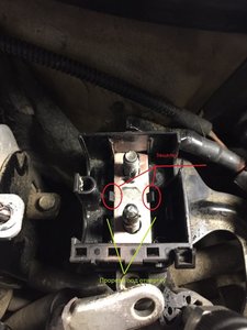

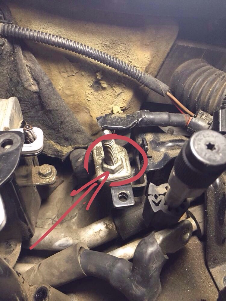

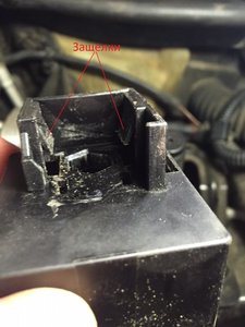

    Чтобы полностью снять коробочку корпуса клеммника под капотом, ничего ломать не нужно.
    После откручивания одного болтика и гаек снимаем пластину, она крепится защелками ( на фото 1 обозначены), далее через прорези (на фото1 ) подходящей отверткой, отжимаем защелки, находящиеся в нижней части коробочки. На фото 2 вид перевёрнутой для наглядности коробочки. Снимаем её и получаем доступ к "спрятанному" проводу фото3.
    Пусть с запаздыванием, но решил всё таки поправить для тех клубней. кто в дальнейшем будет проводить эти нужные работы самостоятельно.

    Прежде чем там копаться в клемнике, требуется скинуть клемы с аккумулятора под сиденьем?

    Kondor48, ты откручивал эту гайку?? Головка у болта с другой стороны плоская...... болт запрессован в клемму ?
    Получается фактически место контакта- это только поверхность гайки.

    Совершенно верно, болт запрессован в клемму. Контактную площадь обеспечивает не только поверхность шестигранника этого болта на которую ложится пластина, но и сама резьба через гайку которой пластина притягивается. В принципе, думаю что разбирать коробочку полностью, может и не обязательно. На фото видно что окисляться там особо нечему т.к. болт жестко соединён с проводом но можно и посмотреть для спокойствия.

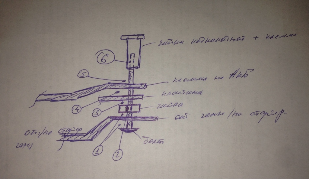

    Через резьбу на болт это следующая цепь !! Следующий контакт!! Получается несчастному "току" нужно пройти 6 мест контакта:
    - клемма провода от стартера на болт и гайку.
    - с болта на гайку.
    - с поверхности шестигранника (только!!!) гайки на пластину.
    - с пластины на клемму к Аккума.
    - с клеммы провода Аккума на поверхность гайки-стойки (только!!!).
    - с гайки- стойки на болт.
    КРУТО!!!
    Передачу напрямую от болта на клеммы проводов и пластину можно пренебречь, площадь контакта мизерная и не равномерная.
    А пусковые токи там "бегут" кошмарные :)

    Нарисовал свои мысли, блин, Суриков из меня никудышный:

    О, это идея!! Тепловизором посмотреть нагрев, он даже 0.5 градуса покажет!!
    Но если продолжить массовый :) психоз по подкапотной клемме:
    Считаю недостаточным поверхность контакта в точках 3 и 5 , а это и есть основные места протекания тока....

    Шайбу медную на гайку положи, маньяк.:)

    Думаю всё не так страшно,тем более что пластина ( как и клеммы) медная с анодированным покрытием, а медь как известно лучший проводник.
