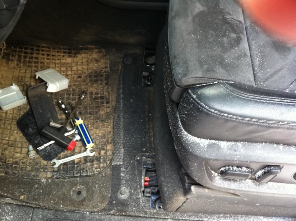

    :rock::up: Знакомая процедура :) Все в снегу :) Пластик скрепит -гляди отломится. Ты еще сфоткать умудрился -респект и уважуха :rock:.

    Вопрос : а сиденье не мешает при снятии заглушек на полозьях сзади?? А под заглушками болт или типа шарнира на котором сиденье откидывается??? АКБ усажена в ноль - сиденье на эл приводе вперёд не поедет

    Теоретически не мешает. Практически если сидение сдвинуто назад то зацепиться за этот пластик сложно. Чтоб двигать сидушку прикури акб через клеммы под капотом или на прямую скинув передние заглушки (лучше под капотом -под сидением крабы плохо лезут -неудобно)

    Окей, лучше "прикурю".

    прикурись, заведись, двинься вперед, сними полозья, отъедь назад!

    см. отчёт выше. всё по правильному описано. Инструмент:
    - отвертка, пластмаски снять
    - ключ звёздочка на 10 (скажи в любом автомагазине - для немца), для кресла.
    -ключ на 10 накидной, аккум открутить и клеммы снять
    -собственные руки и немного терпения.
