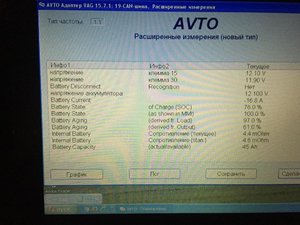

    Вот немного прогрел минут 15 и ниже на фото,блин сразу не догадался посмотреть,смотрел только напряжение..

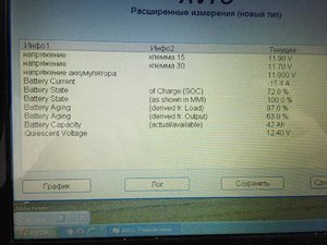

    В общем до выходных продолжаю пока эксперименты,сегодна в 11:00 проверил через шнурок,незаведенную,сразу подключил на холодную,ставил машину вчера 22:00,в общем ниже фото,в итоге не понял какой там правильный из который показывает точное напряжения АКБ?В измерениях величин блок канал 001 показывал 11.70В ,Тестером не проверял под капотом,только шнурком,на mmi 100%,я так понял что АКБ не держит 12В и ему кирдык или я ошибаюсь? Поставил на З/У до вечера,интересно что покажет после зарядки... ( Quiescent voltage это ток покоя?В общем я там что смог перевел,но в итоге смысла не понял!

    Амико
    а я писал, что проверка шнурком напряжения - абсолютно бесполезное занятие.
    При включенном зажигании там ток 30 ампер.

    Амико,
    ток 30 ампер - он просаживает сильно напряжение, поэтому 11.7 всего. А нам надо измерить напряжение аккумулятора - без нагрузки, пока машина спит.
    Если открыть дверь, открыть капот, потом закрыть дверь и поставить на сигналку - замерять на подкапотных клеммах можно через 5 минут.
    Замерять имеет смысл не ранее 5 часов после поездки. Хороший показатель будет 12.5+. Терпимый 12.3+ ( с оговорками ) .
    Всё что ниже 12.3 при таких замерах - надо разбираться.
