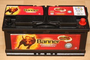

  7. Bernd
    Bernd Bad e-mail
    15 мар 2012
    113
    Германия
    Q7 4l --> 4M
    В 2011 году ставил оригинальный 110. Начал сдыхать. Поставил неделю назад AGM от Banner 105 Ач.
    Неделя прошла - очччень доволен. Что-то я не припомню чтобы прошлый новый аккумулятор в 2011 после установки так весело крутил.
    Если кому надо - прописывал как 000915105CF ну + любой 10-значный серийный номер.
      75,6 КБ
      63

    кстати тут с забавным моментом столкнулся, на ку7 были аккумы 353 в длину и 393.
    Будете смеятmся, но ваг закрысил 4см кабеля. у кого стоит в базе 95а\ч - 110 без тюнинга или замены кабеля не поставить.

  11. Амико
    Амико Старожил
    21 ноя 2014
    6.355
    Ауди Q7 3.0 TDI (239л/с) CASA 2009г дорест
    То-есть криво но можно поставить или все же нельзя поставить без бубонов,у меня 95Аh,хотел поставить 110 ну или 105,в итоге не понял,что 110Аh меньше размером АКБ что ли или бывают 110 которые стандартно подходять,вроде многие ставили 110 и не кто не жаловался!В итоге хочу поставить varta 110Ah, мне что провод массы нужно менять или купить другую АКБ или тот же оригинал 110Ah,блин что-то новое...
  12. SlasheR
    SlasheR Живу я здесь
    2 июл 2015
    3.272
    Q7 4M 16
    Амико
    как временное решение - подключить можно, аккум не садится основанием в то место куда должен садится и провод реально в натяг.
    Соответственно, чтобы не трепыхался в кожухе - подпёр палками, ему там на самом деле особо некуда деваться, но это не совсем правильно.
    Там не провод массы, а провод + не дотягивается.

  14. Амико
    Амико Старожил
    21 ноя 2014
    6.355
    Вот блин незадача,получается что родные оригинальные 110Ah тоже идеально не подойдут?

  16. SlasheR
    2 июл 2015
    3.272
    Q7 4M 16
    Амико,
    в оригинальном каталоге, разные провода на разные батареи.
    Возможно у тебя некий средний провод, или наоборот от 110 длинный, а стоит аккум короткий.
    но если гемор не нужен, лучше брать таки ровно такой длины аккум, который стоит сейчас.
    Эх, помню у меня на орле генератор сломался, ездил на аккуме, и второй запасной был, от ваза,
    т.е. с другим расположением клемм и всё равно провода дотягивались ...

  18. SlasheR
    2 июл 2015
    3.272
    Q7 4M 16
    если и бывают, то это не более чем надпись будет.
    Вообще провод поменять не смертельно, в евроавто 1500р
  19. Амико
    Амико Старожил
    21 ноя 2014
    6.355
    #2119 Амико, 19 янв 2016
    Всетаки не понял одно,эти АКБ по длине или по высоте мерить нужно,если 110 длиннее чем 95 то как провода могут не доставать,другое дело если по высоте...Просто не разу не сталкивался с этим,покупал и ставил без проблем на другие машины по рекомендации!
  20. SlasheR
    2 июл 2015
    3.272
    Q7 4M 16
    разница 353 и 393, 4 см. Вот 3см и не хватает.
