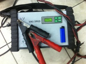

    Самое мощное сервисное ЗУ у Ауди в режиме Сharge держит от начала до конца зарядки 14.4 вольта. Перед подключением задаётся вручную только ёмкость АКБ. Сразу после подключения, если АКБ сильно разряжен, ток кратковременно может повышаться до 60-70 ампер, через минуту-две снижается до 25-30 ампер, ну и далее по алгоритму. Есть режим Refresh, в нём начальное напряжение 16 вольт.

    интересно узнать как оно повышает ток до 60А кратковременно
    Какой диаметр проводов на крокодилах у этого зарядника ?

    Смотрите VAS5903 (в работе с машиной самый удобный)-вот сколько диаметр проводов не подскажу ХЗ (толстый и длинный провод-на импортных дорогих проводах прикуривателя-тоньше провода)

    судя по описанию, он рассчитан на 300Аh аккумуляторы, там и классическая зарядка методом постоянного напряжения может выдать до 30А.
    Я думал в контексте 110Аh

    VAS 5903
    Дилерское автоматическое зарядное устройство аккумулятора
    Официально рекомендовано для VAG
    • Автоматическая зарядка аккумуляторов, полностью контролируемая электроникой согласно карты IU с фиксацией зарядки; FSV зарядка одновременно с диагностикой (например, с включением приборной панели).
    • Применяемость - для аккумуляторов от 3 до 300 Ah
    • Максимальный ток зарядки аккумулятора 70А (до 30 сек) при 12В
    • Постоянный выход: 62А при 12,4В, 50А при 14,4В
    • VAG Германия
