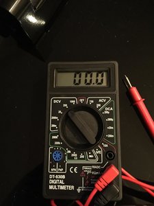

    Как всегда,ты прав,но у меня АКБ кажется 95Ah,а какую мне выставлять,там всего 7А,увести за шкалу 7А?Говорю же,есть инструкция,но какой АКБ как заряжать не слово,четыре листа и в основном все о безопасности подключения,кстати я тоже купил этот ОРИОН со стрелкой на Ампер,хотел по дороже,но испробовал его режим автоматики,то-есть он сам просто может выключится и написать что АКБ в норме,я решил по стариньке купить со стрелкой,чтоб хотя бы видит что и как,короче вчера поставил и до сегодня получилось около 18-20 часов заряда,прихожу и амперметр стоит на 3А,ставил на 7А,а нужно ставить до максимума,то-есть за шкалу 7А????Но тут же имеет значения время а не какой у тебя АКБ в амперах,то-есть если я ставлю 7А или даже 4А,дело до полного заряда АКБ решает время,покупая мне сказали что заряжает до 100А,подлез под АКБ и у меня там 95А,в и тоге как мне правильно зарядить с ОРИОНА 7А???Видел много оригинального з/у,да там вообще 4-6А максимум!Еще вопрос,дома нашел тестер,ниже фото,как волтметром ползоватся понял,а как мне именно ампер проверить,кто вкурсе,подскажите плииз,фото прилагается...То-есть на какую фишку выставлять?

    Можно измерить до 10А. Включается в разрыв эл.цепи . Вставить красную фишку в гнездо чуть выше чем стоит.

    Красный провод переключаешь в дырку с надписью 10А поворачиваешь на это значение рукоятку и измеряешь...
    У тебя же автомат зарядник, забей. Он сам разберется как заряжать :)

    Это я понял по надписи,но я АКБ смогу в амперах проверить после заряда,что такое 10А?То-есть а сколько нормальный акб имеет ампер,это же вроде не то что 95Аh,то-есть сколько нормальное АКБ должна показать в амперах?То-есть чтоб упростить вопрос,хочу после заряда проверить АКБ,насколько она в рабочем состоянии и пригоден к работе,зарядилась ли до конца,есть тестер,вопрос простой: Как мне тестером проверить АКБ насколько она может дышать после зарядки,только вот не нужно говорить о 14В и т.д,вольт может и будет выдовать,но если ампера(сила тока нету) то сами понимаете,будет фуфломицин полный!

    Ты это... Не вздумай проверять :) Грохнешь нафиг свой приборчик :)
    В твоем понимании проверку нагрузочной вилкой делать надо, твой прибор мягко скажем не потянет. :D

    для проверки аккума на ток, используется нагрузочная вилка. После замера от неё можно прикуривать сигареты.
    Контролируется отсутствие просадки ниже 10в.
    Мультиметр сгорит в туже десятую доли секунды, как попробуешь им ток батареи замерить )

    Амперы смотри шнурком. Или нагрузочной вилкой.

    Мне так и сказали,тот красный вообще не перетаскивать в другой разьем,то-есть в 10А где,мол сгорит сразу,короче я понял,вольт можно проверить,а ампер тут приборчик другой нужен,все понял,просто подумал может и тестер может,шнурком не понял как там ампер показывает,где-то пишет 2,5А,а где-то -28А,что значит не знаю,выложу потом логи если потом опять появятся с АКБ проблемы!Пока после зарядки полет нормальный,но сейчас не очень холодно,будет ясно при -20 и ниже градусов!!!
