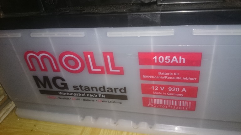

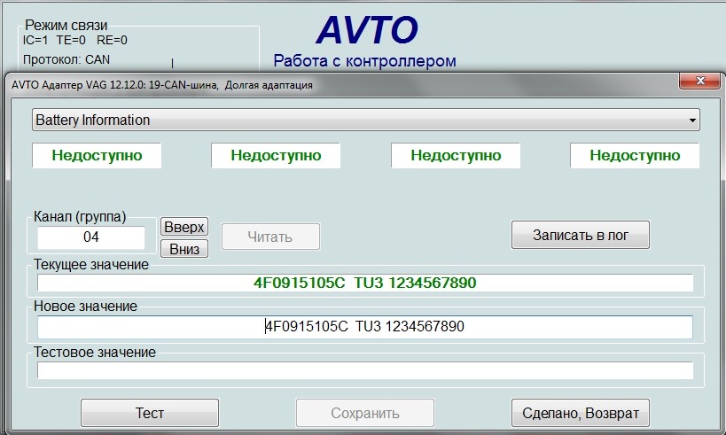

  10. AudiMos
    AudiMos Новичок
    15 дек 2014
    11
    Audi A4 B8 TDI
    Ребята, помогите разобраться.
    Стоял аккумулятор MOLL ( на 92 или 95 АЧ, уже не помню).
    Год назад поставил Moll MG Standard 6СТ-105 (105 АЧ). Во время техобслуживания попросил прописать его.
    В последнее время аккумулятор ведет себя не очень ( в морозы машина не завелась, пришлось заряжать).
    VAG-Comом проверил, что сейчас прописано 4F0915105C TU3 1234567890.
    Правильно ли он прописан? Т.к. судя по форуму у меня должно быть 000 915 105 CF (или DL) ?
