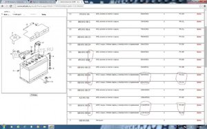

    По оригинальному каталогу аккумуляторы одной и той же емкости имеют разные коды, а коды комплектации одинаковые (на пример у меня PR-J1U).
    Пример:
    000 915 105 DK - АКБ C индик. степени заряж.,с электролитом и заряженная
    95AH/450A
    000 915 105 AH - АКБ C индик. степени заряж.,с электролитом и заряженная
    95AH/450A
    По другим аккумуляторам тоже самое. Какой же на самом деле из этих прописывать код???? Какая в них разница?
    Заранее спасибо.

    Или вот к примеру отсюда
    Аккумулятор для Ауди Q7 оригинальный.
    110AH/520A - 000 915 105 AK
    но так же есть код 000 915 105 DL
    аккумулятор тот же по описанию, а коды разные

  15. Lomik
    Lomik Завсегдатай
    25 сен 2008
    808
    А4/В8 2.0 TDI
    #95 Lomik, 2 дек 2014
    Это как раз все понятно, спасибо. Я собираюсь прописывать через Васю (акб еще не покупал), думаю там немного попроще и каналы не нужны, но вот с буковками для меня как раз появилась путаница.
    Вопрос как раз в том и есть, почему ставить 000915105DL, а не 000915105АК для того аккумулятора, который у вас указан в примере???
    Вот картинка что я имел ввиду
      83,1 КБ
      562
  16. Maksim 2012
    Maksim 2012 Живу я здесь
    21 авг 2012
    4.396
    Татарстан респ.
    Я же не знаю какой по емкости АКБ Вы планируете поставить. Просто актуальный номер для 110 А/ч - 000915105DL, поэтому DL :)
