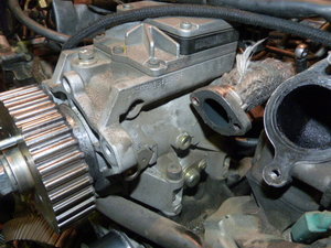

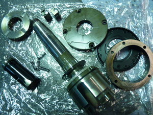

    Я вот здесь делал http://vp44.ru/. В начале августа. Пока езжу без проблем. Механический ремонт мне обошелся в 500 долларов. Единственное они дают гарантию 1 месяц.

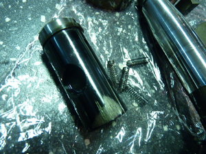

    Вынесли насос с новым корпусом и старыми мозгами. И внутренности некоторые отдали в пакетике.

    Это же цилиндр опережения затертый на третьей фотке :cry:!
