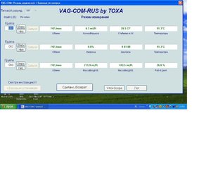

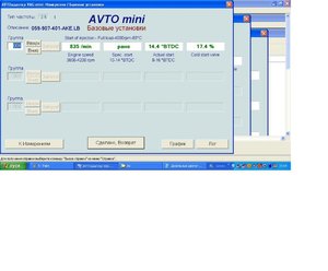

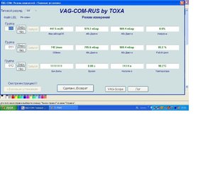

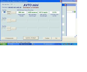

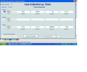

    Всем привет! наконец-то заработал шнурок и вот теперь прошу помочь оценить живность мотора...
    А проблемка в чём:
    1) с низов еле еле тянет пока 2000 не набирёт не едет
    2) горячий заводиться хорошо холодный тоже а вот тёплый нужно покрутить сек 3-4, холодный немного синего дыма
    3) жрёт в городе 12-13 правда кватра мож так и должно...РКПП
    Акум новый при новый, новые свечи, солярка лукоил, масло 5-40 синт., прозрачная трубочка к тнвд без пузырьков. ошибок по двигателю нет
    немного картинок и посмотрите правильно лог снял да и вообще те-ли группы я сделал:

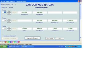

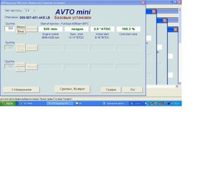

    Вот картинки с вага

    426
    A6 C5
    Угол надо пораньше, запуску поможет. В остальном криминала нет кроме немного увеличеной подачи. по разгону - нужны логи.

    260
    А 100 c4 2,6QAT
    в шланге к ЕГР засунут шарик

    1.123
    А6 С6 3.0 TDI
    Угол раньше надо сделать,так чтоб в поздно было приблезительно 1 ATDC.Должно лучше заводится.
    Форсы льющие как определили?
    Распылители меняются без проблем.

    1.151
    А6 C5 AFB 98 АКП Q
    у него запрашиваемый угол 2,4АТДС.

    28 фев 2009
    97
    A4/B6 2.5tdi Q 01г
    Норма по распылам -1,5 - +1,5, так что не льют они :) расход в час вроде многоват, но это зависит от кол-ва потребителей в момент скрина :)

    печка была включена точно, но может быть ближний(ксенон)

    Тогда думаю в норме:)

    22.134
    Allroad AKE МКПП
    1) у тебя чегото странное по воздуху, его даже больше чем нужно, дырка чтоли есть, или ДМРВ левый ?
    2) лог в динамике плохо снят, не понятно, передача какая ? Нужно с низов газ в пол, на 3-ей передаче.
    3) состояние распылителей не определить по 13,14 группе на 100%, там только ОТНОСИТЕЛЬНЫЕ цифры, а это значит если распылители все уставшие, то циферки могут быть в пределах нормы при равномерно изношенных распылителях.

    логи пересниму завтра
