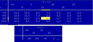

    Вот две карты, верхняя предв. нагрев. Время в секундах в зависимости от темп. двигателя.
    vitalk нравится это.

    На морозе, где-то так и сеть. Секунд 10 и реле отщелкивает.
    А вот это: "Время последующего нагрева составляет до 3 минут после запуска двигателя" есть на наших двигателях? и как проверить коректно ли отрабатывает?

    3 мин это при -20. При +10 - 2мин. и т.д.
