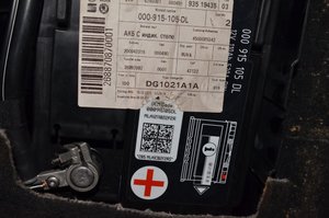

    Вот фотка ,где указана дата изготовления ?

    Кто расшифрует , мож не в этом месте?

  8. БЕГИмот
    БЕГИмот Живу я в AUDI Q7 4М
    26 дек 2011
    7.812
    Красноярский край
    Q7 4М + 4L BUG,07+Q5 CNCD,13
    #28 БЕГИмот, 3 янв 2015

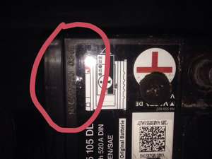

    Конечно не здесь!!!выдавлено около клеммы + клеймом прямо на пластике
    H1C105253
    Н - страна производитель Германия
    1 - первый конвейер
    С - для внутреннего розничного рынка Германии
    1 - 2011
    05 - май
    25 - число месяца
    3 - третья смена
    Как то так...

    Ничего нет . Сверху ничего ,боковые поверхности пальцами прощупал - чисто .

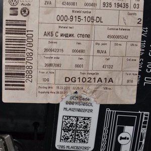

    А если верить этикетке то весна 13го года,точнее 9 марта 13го года или об**бос официалов ? Ведь маркировки на корпусе - НЕТ

    Карасин, у тебя АКБ оригинальный, значит дата изготовления выбита на одной из клемм.

    Да на минусовой стоит дробь 11 и ниже 12

    На этикетке написано что он прибыл из накопителя 9.03.13 года,этикетку прилепили 15.03.13 года .Мож до этого где стоял ?
