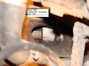

    Например так - метка ВМТ на AFN. Сразу скажу если не представляешь что искать увидеть метку может быть проблематично. Особенно если поверхность покрылась ржавчиной или пылью из 20-ого века. Вот вроде бы Ваш случай.

    Тактильно близость ВМТ можно почувствовать по уменьшению усилия на воротке при прокручивании коленвала. При прохождении ВМТ оно(усилие) почти отсутствует. Проворачивая коленвал туда-сюда вблизи ВМТ можно обозначить сектор поиска, когда нужно высматривать метку в окошке. Только не перепутай ВМТ 1(4)-ого цилиндра и 2(3), увлёкшись проворачиванием коленвала. После установки меток, натягивания ремня и затяжки болта шестерни распредвала(75Н-м) обязательно прокрутки коленвал на 720 градусов, т. е. на 2 оборота для проверки правильности сборки. И ещё один момент: фиксатор для установки распредвала НЕЛЬЗЯ использовать для затяжки болта шестерни. Шестерню нужно удерживать контропорой при затягивании.

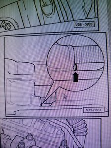

    Здравствуйте Я на махавике увидел две отметки "0" и То ли просто просто риска То ли '1" по какой нужно устанавливать и почему-то на самом окне не могу найти никакой отметки , она там должна быть или просто по центру окна выставлять?

    Блин, да уже не помню точно как там всё должно выглядеть. По-моему риска между ОТ должна быть по ровному срезу окна. Есть разница в метках на АКПП и МКПП. Завтра загляну в документацию.

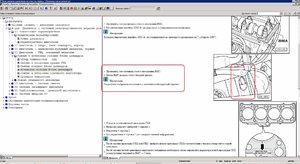

    В первоисточник для АКП вот такая картинка :

    Это получается риска должна быть по краю окна

    Ответная метка там должны быть на махавике, правильно?

    Как я помню ноль должен срезом окна делиться пополам.
