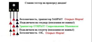

      24 КБ
      90

    Да можно, смотри картинку, принцип проверки такой, проверяем сопротивление между выводами D-S (бесконечность), заряжаем конденсатор G-S позитивно, снова проверяем (проводит ток), заряжаем конденсатор G-S негативно (бесконечность)
    Красный и чёрный треугольник это выводы тестера!

    Где в разъеме ТНВД исток, затор и сток полевика?
