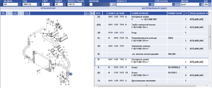

    Кто подскажет номер патрубка? в каталогах не могу найти. 90° заворот, диаметры,что к интеркулеру, что к впускному колектору одинаковые с виду. и вырез для датчика давления

    Спасибо! В каталогах интернет магазинов в Латвии не нашел его. Аналогов нету?
