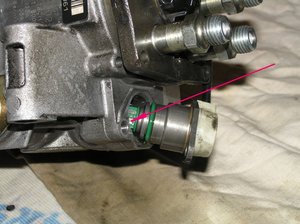

    Сетка клапана опережения.jpg Если решишь разбирать насос, то начать рекомендую вот с этого клапана. Если сетка забита или само отверстие - это может быть причиной перехода в "позднее" "не спеша".

    Спасибо! Можно по подробней? как чиститься? Снять и продуть? И блин нужно насос снимать чтобы клапан снять этот

    Промыть-продуть. Насос снимать надо, просто обратить внимание на это место.
    См. пункт 1.

    Это же просто - внутрикорпусное растёт быстро, а сброс "замедлен", т.к. сетка забита или соринка в отверстии. При медленном наборе оборотов регулирующее давление в диапазоне, если порезче - забегает в "раннее". Но это как вариант, может там и чисто. Тут можно дополнительную проверку сделать - медленно довести обороты до тех, на которых вылетала ошибка. Если не будет - ближе к телу.

    Просто если понимать в этом. Спасибо тебе-я теперь хоть что-то понимать начал. Ты скорее всего прав.Если разгонять то машина после 3000 об. тупеет если остановить газ на 2500 подождать 3 секунды и опять в пол то прет уже где-то до 4000.
    После работы попробую медленно разгонять - кажется и до 5000 раскрутит без ошибок
