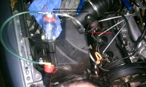

    Вот. Обнадеживающий пост. То, чего я хотел услышать. Значит всё сходится. В системе еще остался воздух. И когда пузырьки попадают на форсунку - они и не прыскают. Когда на форсунку попадает чистое топливо - она прыскает. Так? Значит надо прокачивать насос? Каким образом лучше? Вариантов 4:
    1. Компрессор в обратку в бак и крутим, пока не удалим достаточно воздуха, чтобы завестись.
    2. Пылесосом как сказано чуть выше и даже показано (ща посмотрю).
    3. крутить насос руками, топливо с бутылки, пока не начнут прыскать более и менее равномерно.
    4. Какой-то другой. Какой?

    Там даже в Эльзе написано,о развоздушивании,надо откачивать с обратки , кажется три раза там какой-то ёмкости...Вот...
    Посмотреть вложение Удаление воздуха из топливной системы.zip
  9. Mir0ha
    Mir0ha Участник форума
    5 ноя 2011
    129
    A6 2.5 TDI AFB 99г
    У меня эльзы нету. Я только с недавних пор аудивод. Стакан и вакуумник - спец приспособы ваговские. У нас в России не заморачиваются и используют пылесосы вместо вакуумников!)) Завтра поищу в гараже старый пылесос и поедупробовать пылесосом. Еще шланги подобрать надо...

    Я с переменным успехом пользую ножной насос (советского произвадства) перевернув поршень на штоке (теперь но откачивает) и банку от компота с двумя штуцерами в крышке. Один штуцер на обратку, второй на насос. Это чтобы соляра в насос не шла. Не очень удобно, т.к. клапана обратного нет и приходится пережимать шланг, а другой рукой качать (был то он ножной, а теперь руками). Но двоем с другом справляемся. Один качает другой но подхвате: пузыри понаблюдать, стартером покрутить, сигаретку прикурить. Самое сложное найти подсос воздуха.:shock: :beer:
  11. ipman
    ipman Старожил
    10 мар 2010
    7.256
    А6/C5 AKN '00
    Я шприцем откачивал соляру с воздухом из обратки, снятой с 3-ей форсунке. Чтобы исключить подсос - предварительно подесил бутылку. При отсасывании шлнаг обратки с ТНВД должен быть заполнен солярой и пережат.
    Затем открутил гайки с 5-ти форсунок, покрутил стартером 5 сек, пока прыскать начала. Потом завел. :hi:

    Наполнял 3-4 баночки(если без банки,то весь пылесос в соляре внутри будет,проверено:wink:),откручивал гайки на форсунках,кроме той,которая возле маслозаливной горловины,начинали пшикать,закручивал и довольно быстро машина заводилась...:wink:
    Кстати при заводке мастера в один голос приговаривали ТНВД,типа столько прокачиваем(когда тоже дули в бак), и не заводится,клапан сзади не щёлкает,когда включаешь зажигание...принес пылесос в гараж - смотрели как на больного...:eek:Важен результат...
