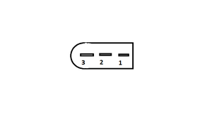

    Похоже проблема в датчике частоты вращения колена из-за этого и проблема с заводкой двигателя.Проверь сопротивление на контактах 2-3 должно быть около 1000 ом,а 1-2 и 1-3 безконечно большим

    между 1 и 3, 1 и 2 контактами бесконечно большое сопротивление. Между 2 и 3 937 Ом.
